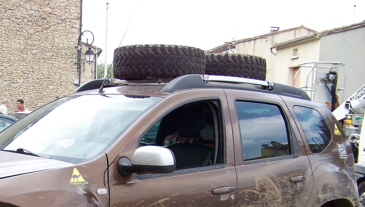

J'avais fait une galerie en alu...j'y mettais 2 roues de secours. Je recherche les photos...

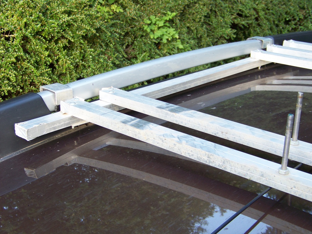

J'avais amélioré en mettant des protections en mousse entre galerie et barres de toit...

Ah oui c'est pas mal ! Je pense que ça va être quelque chose comme ça que je vais faire.
Comment tu as fait pour verrouiller la galerie sur la barre de toit ?
Ah c'est bon j'ai trouvé :D je commence à piger la fonction recherche :D :lol:
Au final ça t'es revenu à combien la fabrication maison ?

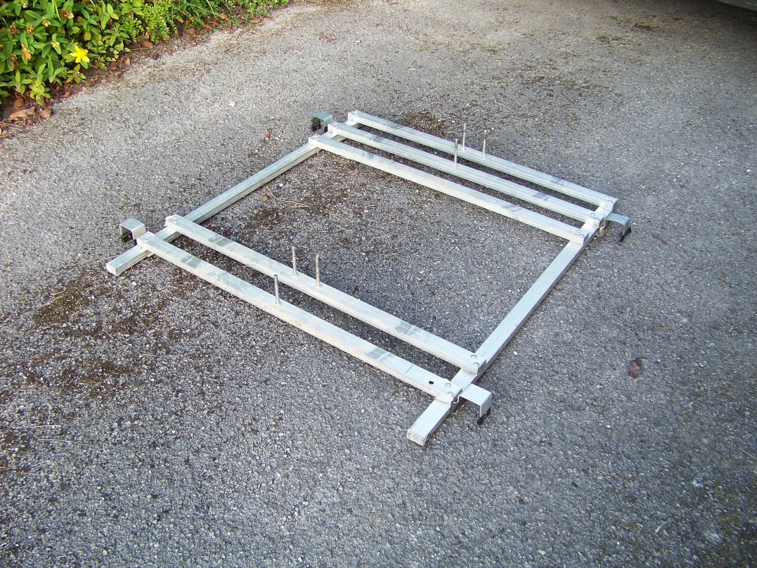

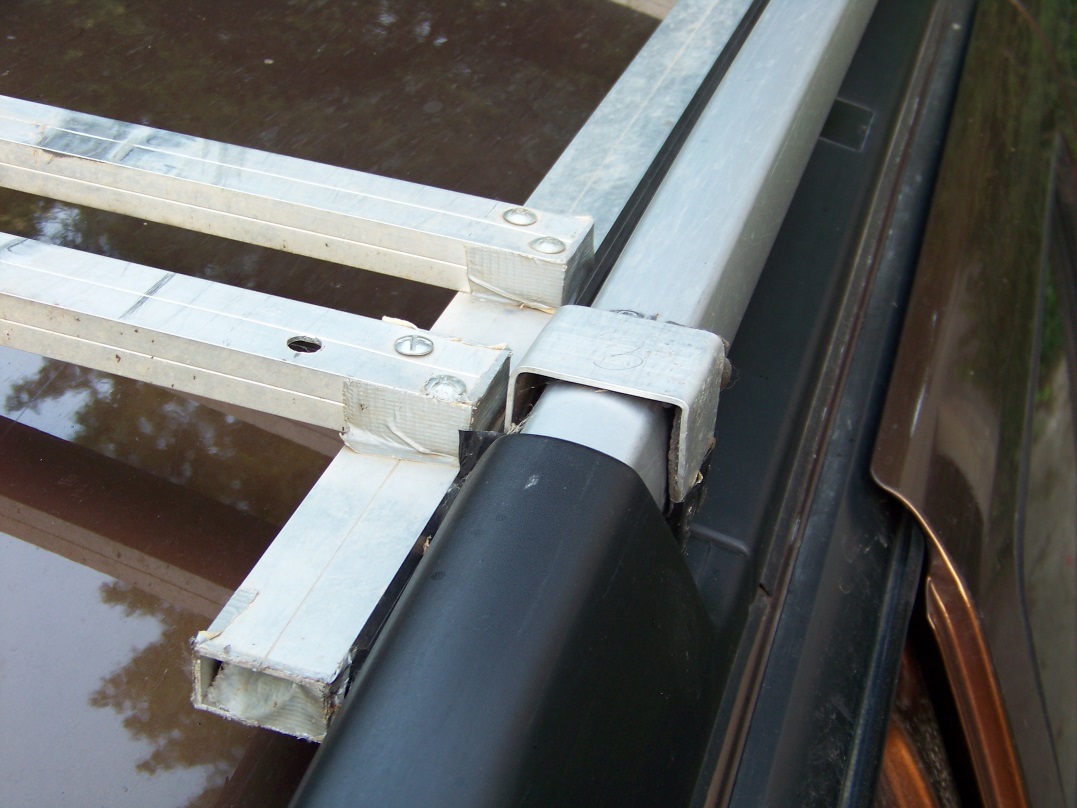

Hello olivierloridan Image
Pas "con" ton montage et de plus ça a l'air efficace :P Image
Cela dit même question que l'ami Kuby Image => Comment tu fait pour fixer l'ensemble de ta galerie sur les barres transversales d'origine Image
Si j'ai bien compris apparemment l'ensemble de ta galerie vient a "cheval" sur les barres transversales d'origine a l'aide des étriers en forme de U,,,,,,,,, pour la fermeture je pense que l'étrier est un poil plus long afin de fermer avec un boulon en dessous des barres transversales Image
Prix de revient: peanuts !
Aucune idée...le profilé alu ne coûte pas bien cher.
Image Image Image Image Image Image
Tu as tout compris ! les boulons retiennent et serrent les cavaliers en U sur les barres.
