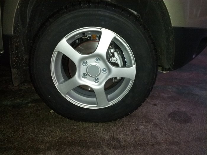

Pour info je suis équiper en michelin lattitude alpin dernièrement.
