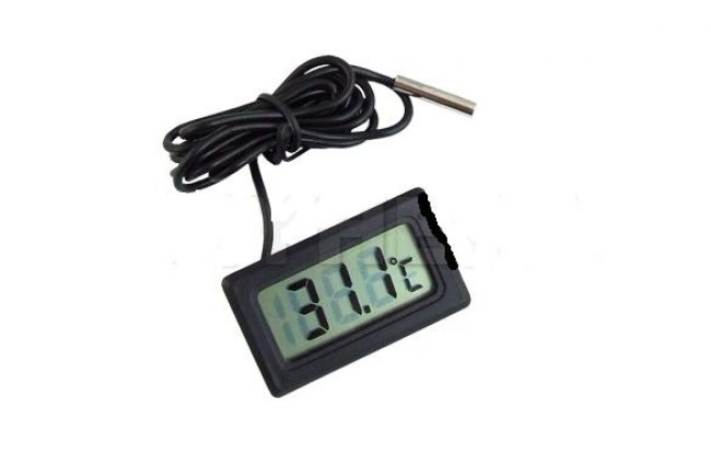

Bonjour, je viens de commander celui ci sur internet,
J'aurais besoin de renseignements auprès de ceux qui ont déjà leur duster :twisted:
Il me faudrait les dimensions du "vide" qui se trouve dans la version 4x2 à la place de la commande 4x4 à coté de l'allume cigare.
Je pense confectionner un "cache" me permettant de "combler" ce vide tout en y intégrant mon thermometre.
Cela me permettra de pouvoir percer le fond du "vide" et d'y faire partir la sonde vers le rétroviseur ou le pare choc (je me renseigne encore pour la position optimale).
De plus ce "cache" sera amovible pour me permettre de changer les pile.
Donc Messieurs, Mesdames, a vos mètres.
Dés que j'aurais mon duster (la livraison varie de jour en jour), je vous ferais quelques photos du montage
A+ DAVID

Bonjour , le logement fait +- 47 - 48 mm de Hauteur et +- 53-54 mm de largeur.
Cordialement ;)
Salut,
Tu vas dire que j'abuse, :roll:
Et en profondeur ???
D'avance Merci

Bonsoir pas de problème le logement fait +- 50 mm de Profondeur.
