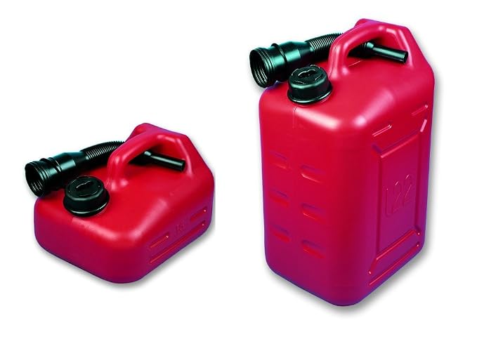

Ce qu'il faudrait, c'est un jerrican horizontal comme le petit modèle (valable pour Duster 4x2) :
Sur Le Bon Coin, on en trouve :
https://www.leboncoin.fr/vi/1548484852.htm/" target="_blank" target="_blank
