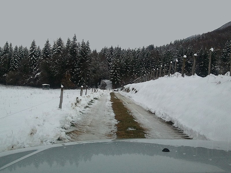

salut
les pneus d'origine sont parfaits mais il faut anticiper les glissades sur route givrée..

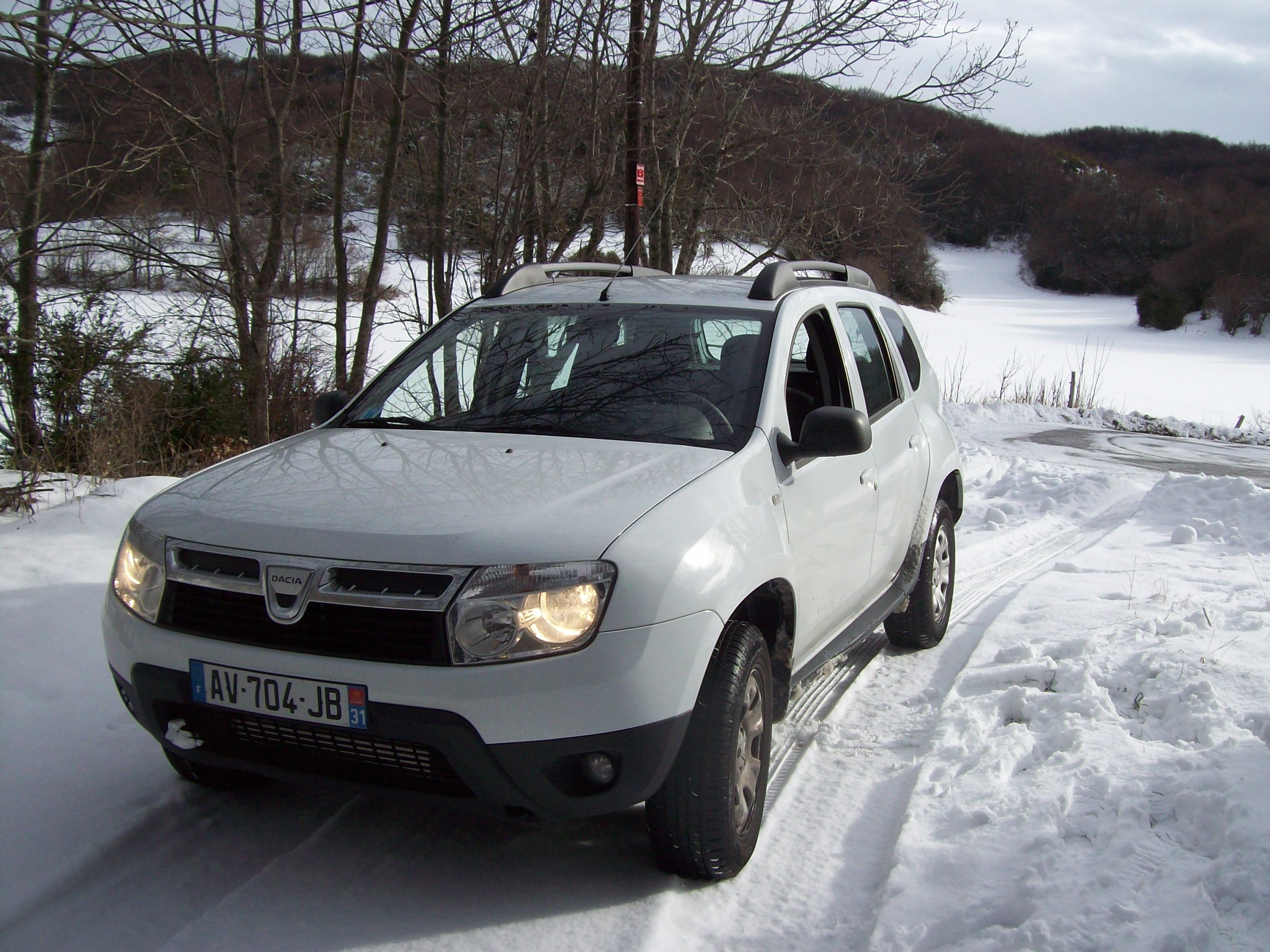

offroad 4x2 on the snow on live :D
