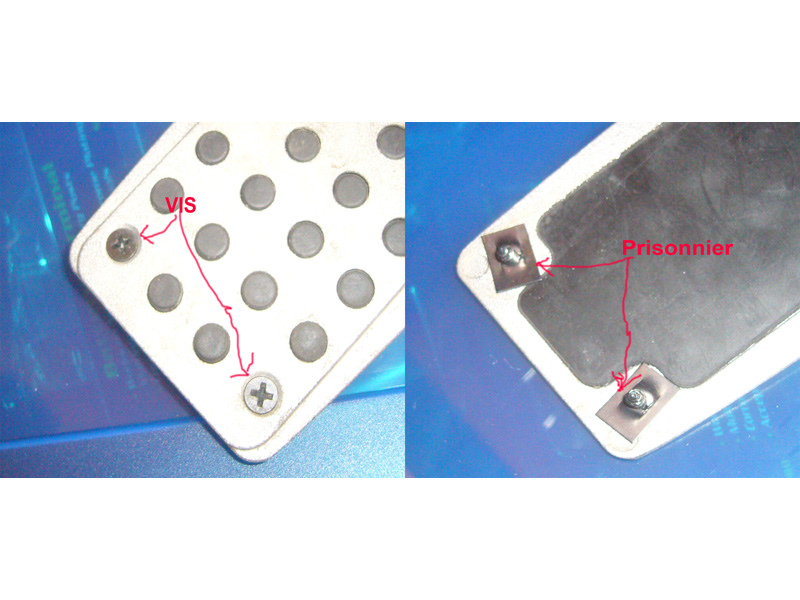

Bonsoir,
Oui c'est ça, je soulève la moquette.
Avec du styrofoam jaune ou bleu (ça se découpe bien au cutter), je refais la zone de repose pied pour que ce soit plus plat.
Ensuite, je remets la moquette en place.
Je place le repose pied et fais les marques de perçage pour les vis.
Je resoulève la moquette, je vis repose pied dans la moquette, en mettant les prisonniers de vis derrière.
Et je remets le tout en place. Bien tendre la moquette. Bien remettre le joint de porte.
Et le tour est joué.
Bonne soirée à Tous,
Alex
Alex
Hello Alex :P
:P Tu as une photos de ces "prisonniers "je vois pas trop le truc :?
Bruno

Hugh,
Voilà une photo explicative de la fixation d'un repose-pied.
Bonne journée,
Alex
