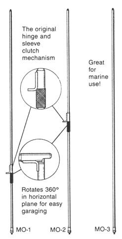

En plus cher tu a les antennes de mobile HUSTLER (Made in USA) qui se composent d'une embase ,d'un mat rigide et d'un résonateur correspondant a la bande que tu veux réceptionner :idea:
Chez HUSTLER y a un modèle qui est pliable a la moitié de l'antenne Image
Avis perso ;pour moi les antennes HUSTLER pour le mobile c'est le top Image
Image Image Image
Ci-joint tableau des différents résonateurs suivant la bande a écouter :roll:
Résonateurs pour antennes mobiles Image https://www.wimo.com/hustler-mobile-ant ... eca_f.html

Les antennes type Hustler (qui ont l'air vraiment performantes), nécessitent une nouvelle embase, et donc de dérouler du câble d'antenne, fixer cette embase, percer la tôle...etc...
Je me dis qu'il suffirait (peut être) que je trouve une antenne plus longue (ou de meilleure qualité?) que la mienne pour résoudre mon souci.
Mais une antenne qui se fixe sur l'embase que j'ai déjà.
J'ai regardé rapidement, je ne trouve pas ce genre d'accessoire...
