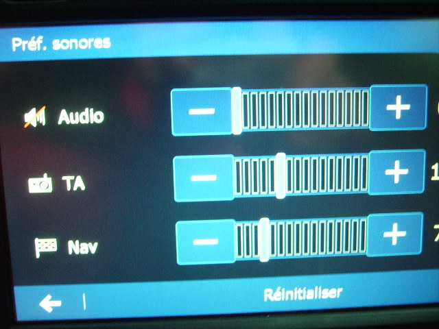

J'aurais pas du "cocher" ,,,,,, j'ai cocher la ligne " NAV" ce qui ne m'a rien donner de plus toujours pas de son (voix de la Madame) par contre en cochant je suis repasser en configuration par défaut (usine) ce qui veux dire que toutes mes adresses qui étaient en mémoire ont disparues, je suis bon pour me refarcir les adresses dans "favoris" Image

Par contre tu ne m'as pas dit comment tu avais obtenu ce tableau à moins qu'il apparaisse lorsque tu cliques sur config usine auquel cas je t'aurais conseillé de ne rien cocher .

HELLO Claude Image
Image c'est exactement ça :!:
Réglages usine => tu arrive direct et automatiquement sur le 2eme masque.
Cocher une ligne veut dire repasser en réglage par défaut (usine), donc annulation totale de tes paramètres perso.

Pourquoi tu n'as pas dit avant :lol: maintenant tu n'as plus qu'à réinstaller tes adresses .
C'est pour cela que je ne connaissais pas ce menu , n'ayant pas eu à réinitialiser le système . Au moins tu choisis ce que tu veux réinitialisé .
Tu parles des CC : lors de la remise du Duster pour la prise en main , j'ai pratiquement fait rentrer le commercial dans un trou de souris , tellement il ne connaissait rien dans le véhicule . Il me dit "pour démarrer , il faut soit débrayer ou appuyer sur la pédale de frein" , je le regarde et lui répond " j'ai une Mégane 2 Estate avec carte main libre OUI , sur le Duster cela ne sert à rien" et je lui fait la démonstration . Dégoûté le gars , je pense qu'il est plus orienté voitures haut de gamme , je me pose des questions , sur son niveau de compétence dans la vente de voiture ou alors les acheteurs :mrgreen: sont comme lui ...
Maintenant tu connais tout sur ton MNE , ce qui ne me renseigne pas pourquoi la madame ne cause pas .
Peux-tu me faire une photo de cette partie son de ton MNE :
