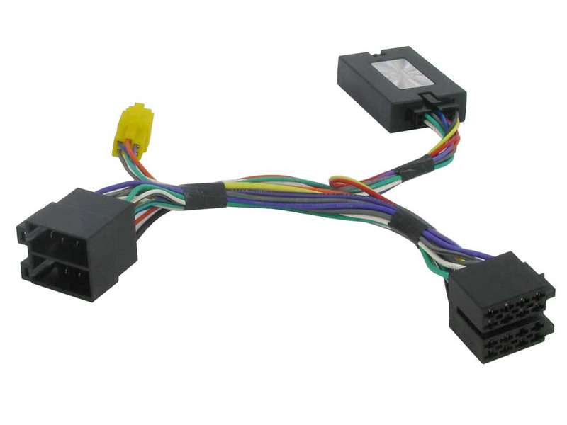

Pour une interface commandes au volant pour le Duster 1 2010 en ISO, il faut ça chez Connects 2 :
La référence Connects 2, c'est CTSDC001

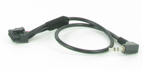

Ensuite, il faut ce que l'on appelle un lead pour relier l'interface à l'autoradio. Le lead est spécifique à la marque d'autoradios que l'on choisit (Pioneer, Alpine, Kenwood, ....).
Par exemple pour un Pioneer, il faut ce lead :
Chez Connects 2, la référence c'est CTpioneerlead

Oui d'après le site de Connects 2, ce sont ces produits qu'il faut pour ton Duster.
Les produits Connects 2 sont vendus pas Sofare en France. Ils ont un site, utilises le formulaire de contact, ils te diront une adresse de revendeurs et les réf qu'il te faut.
Oui, le jack se connecte sur le Pioneer, l'autre partie du Lead sur l'interface en face le connecteur électrique. La prise jaune accueille celle de la commande au volant. Les connecteurs ISO, cela s'intercale entre l'autoradio et les prises ISO de la voiture.
