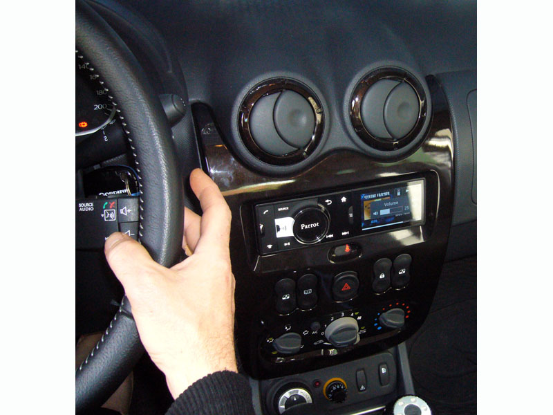

Dans la théorie, l'autoradio Parrot Asteroid ne peut pas reprendre la commande au volant du Duster 2011 (dixit Parrot et Paser le fabricant de l'interface Unika). Et pourtant en étudiant des plans électriques Renault, j'ai réussi à la reprendre.
Pour ce qui est de la nouvelle commande au volant livré avec cet autoradio Bluetooth Daewoo, je n'ai pas encore vu de photo pour l'identifier. Si quelqu'un en a une, qu'il mette une photo sur le forum.
