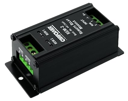

merci pour l'idée du relais, je viens d'acheter un relais remote de la marque Monacor (photo ci-dessous) mais pas encore installé, mais je me demande si je ne dois pas en installer 2, car j'ai un clac aussi bien à l'allumage qu'à l'extinction :?
et si je dois en mettre 2, je ne vois pas trop comment les brancher
