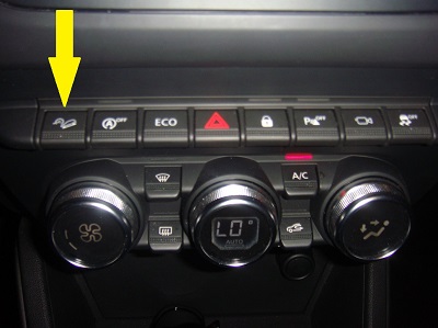

Hello Laurent (duster93) Image
La réhausse ou la descente Image Image :lol: :lol: :lol:
Pas de problème sur le Dudu2 il y a l'assistance à la descente
