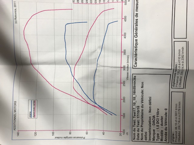

Suite de l'histoire :
Le 88 Ch à 3901 tr/min serait maitenant a 135ch à 4110 tr/min
Donc problème de rodage non mais plutôt erreur de cartographie d'origine.

Le test a été fait l’un après l’autre sur le banc ?

Oui test fait sur 2 jours, le même banc, la même équipe.

Oui grande différence.
La Sixième quasi inutilisable à 80km.
Maintenant cela monte normalement jusqu'a 2300 tr/min. A partir de 2300 tr/min ça pousse.
Du coup pour la discussion sur le rodage, je me trouve hors sujet. ;)
