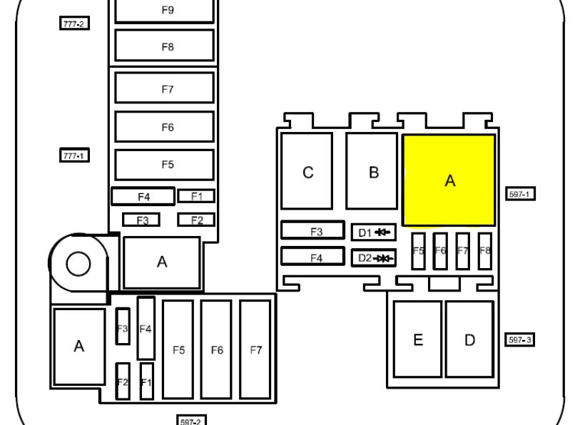

Bonjour a toutes et tous,
Y a t'il quelqu'un qui sait ou se trouve la borne qui est alimentée dés que l'on coupe le contact sur phase 2 de 2017 car le voudrais installer un appareil a ultrason contre les fouines
merci :D

Merci a vous mais qui peut me dire où trouver cette "borne 15" sous le capot. (celle qui permet au boitier kemo de fonctionner une fois le moteur coupé)
merci :roll:

salut,
il n'y a pas de borne qui s'alimente lorsqu'on coupe le contact, la borne 15 c'est un + contact justement donc elle n'est plus alimentés lorsque tu coupes le contact
il te faudra mettre un relais 5 broches comme ceci :
le 85 = + contact
le 86 = masse
le 30 = + batterie protégé par un fusible
le 87 = rien
le 87a = sortie + vers ton appareil
par contre, je ne suis pas sûr qu'il y ait un + contact sous le capot, il faudrait que tu regardes au niveau de ce relais (relais d'injection), normalement tu dois avoir la bobine de ce relais qui est en + contact
attention de ne pas vider ta batterie en laissant ton appareil alimenté en permanence dès que tu coupes le moteur

Merci a tous de vous être décarcassés je pense pouvoir y arriver :D :D
