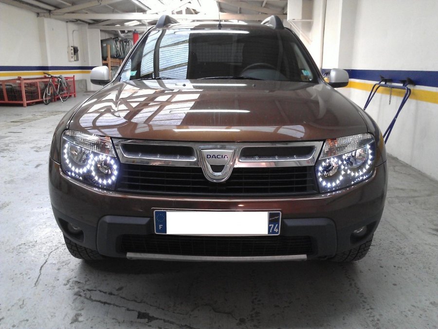

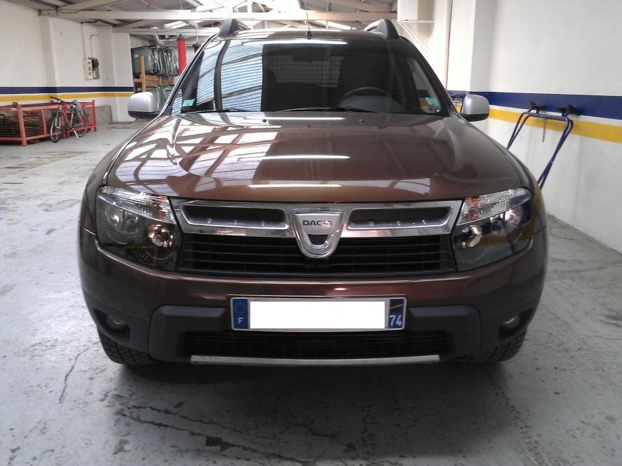

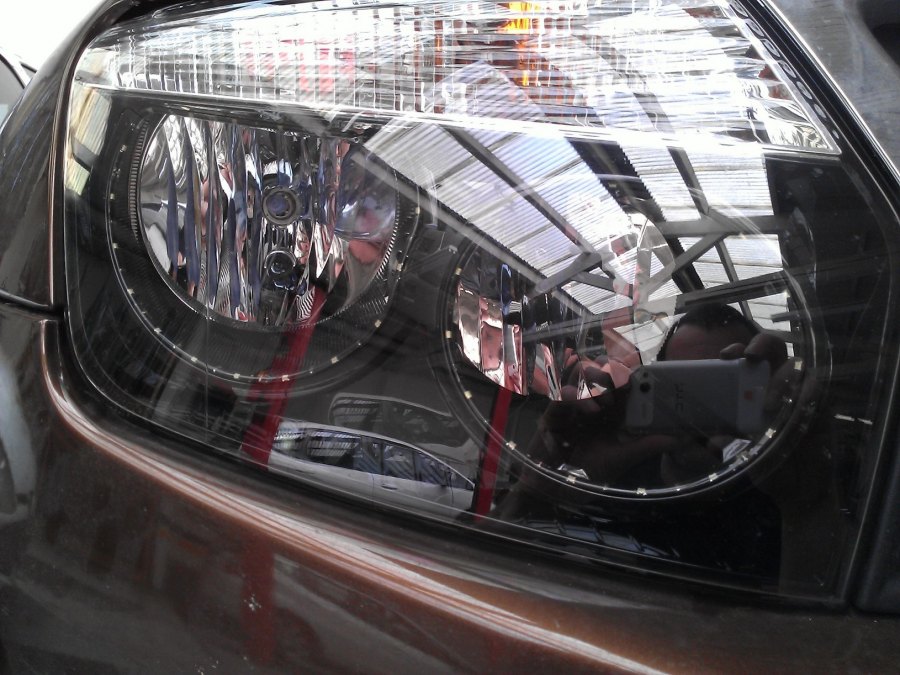

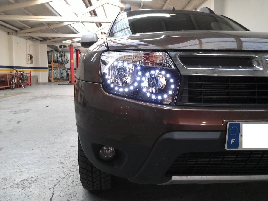

bonjour à tous ;)
petit up du sujet pour vous présenter ma nouvelle réalisation:
voilà, n'hésitez pas à me dire ce que vous en penser ! ;)
ou si vous voulez des infos !
à plus ;)
