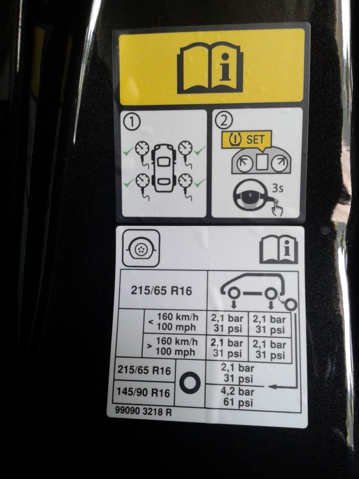

Non 80€ pour 4 valves c'est pas super cher ... Mais si ca ne te sers à rien alors oui effectivement ... Le mieux est de t'assurer d'abord d'avoir les capteurs dans l'ABS. Le plus simple est de monter une seule roue neige gonflée à la meme pression que la roue été et de rouler quelques km. Si rien ne s'allume au TdB, c'est que tu as bien le capteur ABS. Si 2 voyants oranges s'allument c'est que tu as les capteurs de roue et que la bagnole détecte un manque de pression dans la roue neige (il considerera cela vu qu'il n'y a pas de capteur).

Si t'es sur de l'étiquette, pas de soucis, t'as bien de la chance, moi j'ai la B ...

C'est sûr que je vais pas dépenser des sous dans cet attrape c...... :( Par contre , tiens , voilà l'étiquette en question et du coup je suis enduit dans le doute comme on dit :o A ou B :?: :?:
et si d'autres DUDU peuvent confirmer cette histoire je pense que beaucoup seront ravis de savoir ce qu'il en est ;)
