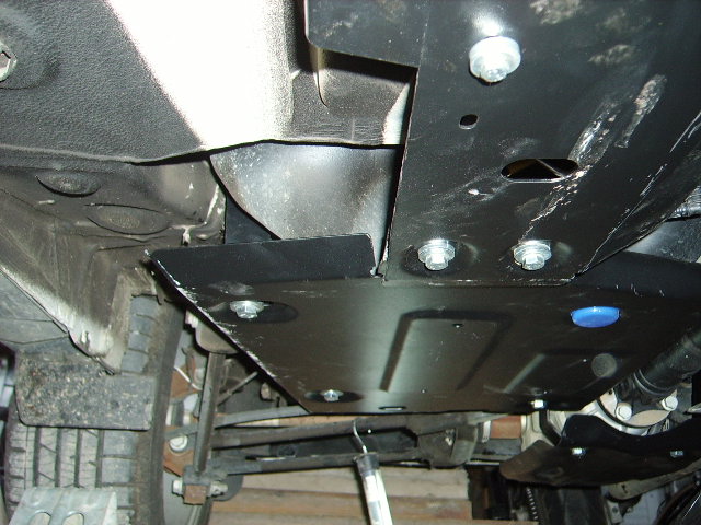

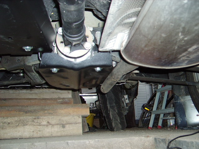

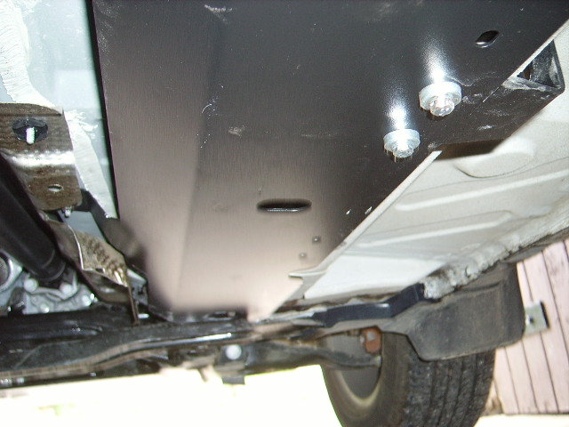

Je vois le bout , c'est le dernier équipement que je viens d'installer , en attendant de poser mon déflecteur de capot .

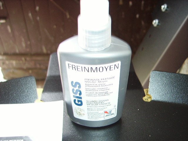

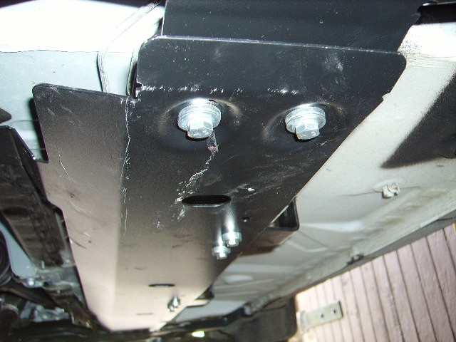

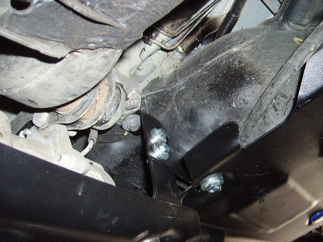

Protection réservoir et tuyauteries ref : 8201628334 montées ce matin . Il faut compter une bonne heure de travail pour effectuer un travail propre et ne pas oublier le frein filet pour les écrous et vis .
Première opération à effectuer , est le démontage de la protection tuyauterie d'origine . Son épaisseur est de 1mm , alors que celle livrée avec la protection réservoir fait 2,5mm d'épaisseur .
Ces fameuses protections Renault qui viennent d'Allemagne, livrées chez mon CC ; sont fabriquées en Russie .
Le frein filet que j'utilise , 3 fois moins chère que les produits Loctite : chez AD .
Je pense que quelques photos donneront un aperçu .

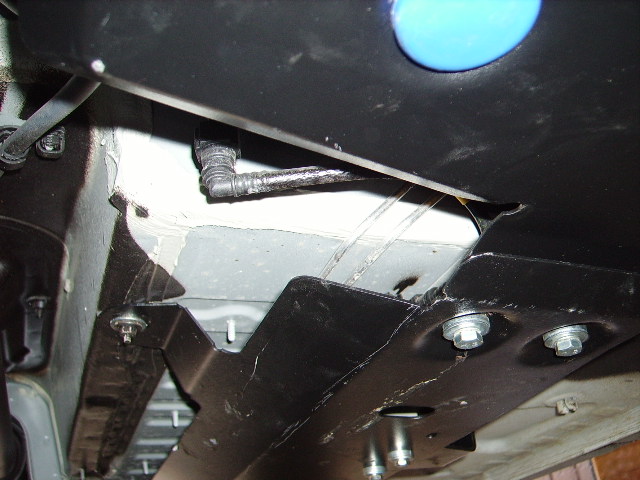

Sur cette photo , même si vous voyez cette tuyauterie , elle est vraiment à l'abrit : c'est plus un effet visuel .

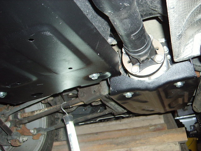

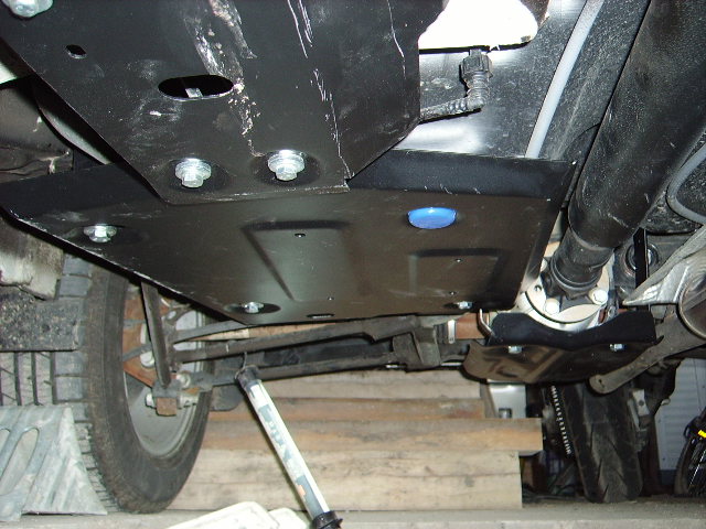

Sur cette dernière photo , on aperçoit le support de la protection réservoir qui est fixé sur la patte de fixation du blindage de différentiel . Il est prévu une patte différente si pas de blindage différentiel .
Je m'aperçois après coup , que j'ai oublié de passer le chiffon avant de prendre les photos .
