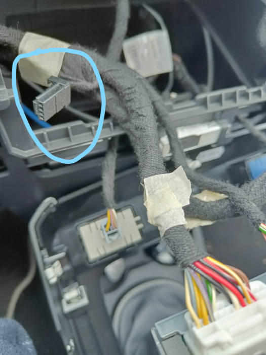

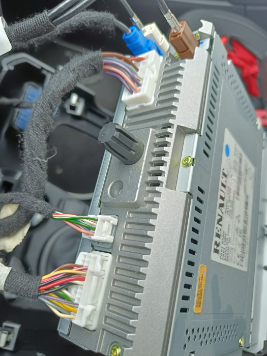

Bon voilà ce que j'ai quand j'ai démonté le medianav
et en plus j'ai trouvé ça et je sais pas ce que c'est ?

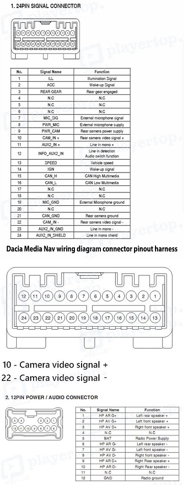

Comme déjà précisé dans un post précédent ta caméra de recul d'origine est branchée sur le bornier arrière 24 pinuches , normalement si le faisceau d'origine est toujours présent le branchement de la caméra de recul c'est => +12V sur pinuche 10 , -12V sur pinuche 22 , marche AR 12V sur pinuche 3
Je constate que sur l'arrière de ton MédiaNav tu a la prise FAKRA (marron) cablée pour la radio DAB (bonne nouvelle ) Image
Concernant le bornier gris qui se balade aucune idée :roll: :?: surement en prévision d'une option du genre boitier BIC ou autres :?:

A propos de la Radio DAB ou DAB+ comme apparemment tu a la connexion derrière ton MédiaNav prise marron FAKRA avec câblage regarde si ton antenne de toit est compatible avec le DAB Image

Ok, j'avais l'intention de démonter le hayon cet après midi après le boulot pour voir si j'ai les fiches de caméra de recul. (une jaune, une rouge je crois)
Par rapport au schéma que tu m'as donné, j'ai jamais trop compris ce genre de chose, tu penses que j'ai le bon câblage pour la caméra de recul?
