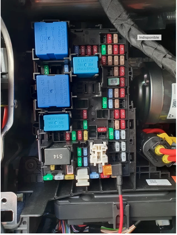

Je vais installer un système "DASH CAM avant-arrière-parking" et je cherche un plan et une affectation des fusibles et là c'est plutôt compliqué, le manuel du DUSTER III ne correspond pas à ma boite à fusible.
Je vais sans doute tout tester pour trouver :
- fusible ACC, allume cigare
- fusible batterie, plafonnier
Mais si un membre du forum à la réponse je suis preneur

Là je ne comprend pas !
Je n'ai pas mis de photo avec mon message et celle là apparaît comme par magie.
Mon DUSTER est un DUSTER III 4x4 JURNEY noir
J'avais fais une infidélité avec un KADJAR juste avant (4 ans) après un DUSTER I GPL puis un DUSTER I DCI 4x4.
Les DASH CAM sont en place, j'ai repéré le fusible plafonnier (21) et le fusible "allume cigare" (26) je dois encore les contrôler. Finalement après avoir pris plusieurs photos le plan du manuel est le bon mais l'accessibilité est mauvaise et une partie est quasiment cachée de l'ouverture de la trappe.
A suivre ...

Une photo de ma boite à fusible, elle correspond à mon carnet d'entretien mais les affectations ne correspondent pas. (le 26 est un + contact et le 10 (20A) un + permanent, il est caché par le connecteur en attente, à coté du 25 A)
Au fait ce ne sont pas des minis fusibles mais des micros

Sur le modèle Expression la boite à fusibles est dans l'habitacle en bas à gauche du volant et est très différente
En tout cas pas conforme au mode d'emploi
Bonjour, il y a beaucoup de fusibles qui ont disparut. Car les commandes essuie-glaces, lumières, clignotants, commandes au volant, ect... passe par le gros boitier, situé sous les fusibles. Et lui utilise 1 seul gros fusible pour plein de commandes. Le gros boitier est un calculateur (sur mes A4 c'est le calculateur/module confort). Le Duster3 devient comme toutes les autres voitures récentes. Moins d'éléments de commandes séparées et plus de commandes regroupées dans ces fameux calculateurs/modules, c'est le multiplexage totalement géré par l'électronique du véhicule. Donc il devient de plus en plus difficile de rajouter des éléments consommant le courant de la voiture, sans passé directement par le + de la batterie.
